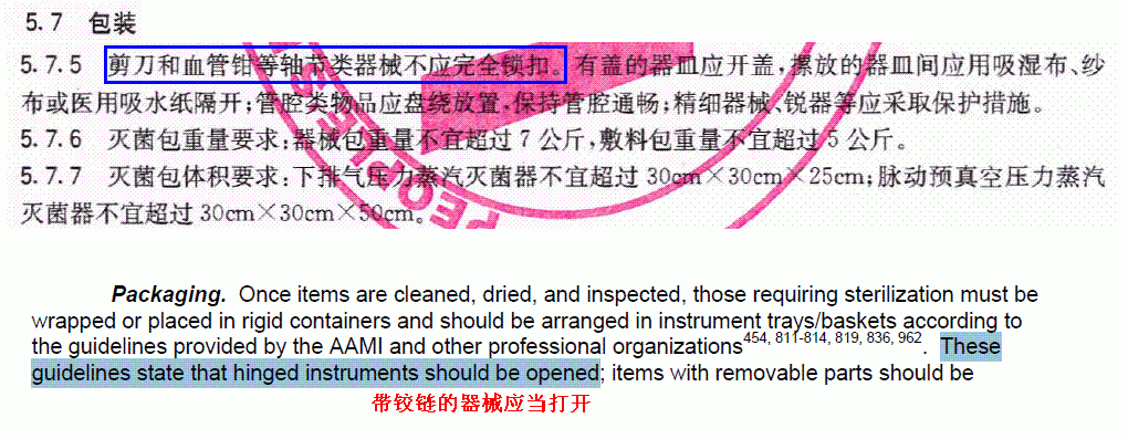

 我理解“不应完全锁扣”的意思是:不应锁,就是“完全打开“的意思(即使锁一扣也是完全锁住的,只不过是比两扣\三扣松一些而已。锁一扣,器械的两个接触面也是紧密接触的,这样不利于蒸汽穿透)
 (比如我们家庭的防盗门锁,用钥匙锁一扣也是锁,锁三扣还是锁,只不过是锁的更安全些而已)
 可参考AAMI的资料(WS310就参考了AAMI的标准),should be OPEN
 确实,“不应完全锁扣”容易引起理解上的差异。
 多余一句,文件(标准\规范\法规等)有一个基本的原则:尽可能不使用否定句,因为,否定容易出现“部分否定”的情形。
 正如其他老师所言,完全打开,使用U型架子(串子)是非常好的办法。
