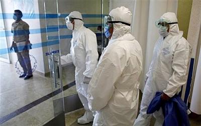

可是,我看那个墨西哥海军医院的眼罩是戴在防护服外面的!先脱防护服在拿下眼罩这个咋整捏!

其实也无法执行,如4楼所说,没法摘下来的。
