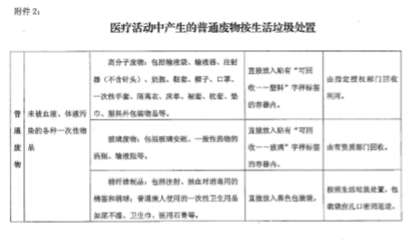

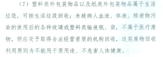

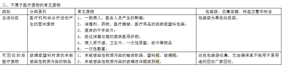

1、关于下发《四川省医疗机构医疗废物规范化管理实施方案》
/2、广州市医疗废物分类目录与处置方法指引
3/河南省卫计委转发国家卫生计生委医院管理研究所关于印发《医疗机构医疗废物监管指南》及《医疗机构医疗废物监管流程及指标的通知》
。。。。。。。。。不一一列举了
