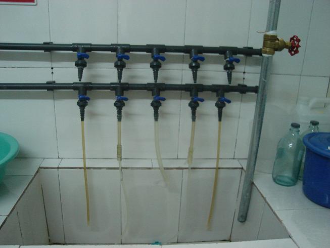

你是否见过这样的复用间这样的复用设备,这个条件下冲洗出来的透析器可以复用吗?

恐怖,应该关门。
9660
发表于 2010-3-11 07:58
应该关门,不应再拿老百姓的生命当儿戏了。

应该关门,要严把血液净化准入门槛,不达标坚决不许开业。

血液净化技术不是要审核通过的吗?这个应该不能过关的。

不知道这是不是你们出去检查的时候拍到的呢?不知道这个医院的等级如何呢?我想肯定不会是大医院,在医院不会是这个样子的,反正连我们都不如。

“丙肝”事件又要重演???

正因为如此,很多地方出现“丙肝门”事件!

感染丙肝真是预料之中的事。

这家医院是三级乙等医院,不过除了血透室其他工作还都不错。这还是跟血透室主任有关,也许他认为只有3台透析机,又不收感染病人,这样就可以了,我真佩服他们能在血透事件频发的今天还这么麻木不仁。我们已让其整改了。
但是大部分医院还是不错的,我看到的另一家三级乙等医院,收入还没有这家医院高,血透室只有2台透析机,却买了一台伦拿创的全自动复用机,说明科主任和院长都是非常重视院感工作的。

当然存在呀。引起血透感染丙肝的因素很多,消毒仅仅是其中之一,还有破膜、手卫生等因素啊。

首先,灌满消毒剂的透析器不应该放在冰箱里,这个温度会影响过氧乙酸的消毒效果;其次,很多医院的复用接头不消毒是一大隐患;如果有全自动复用机,防感染接头也是必须要消毒的。

血透屡屡出事,还有这样的复用间,真是佩服这家医院的院长了!
