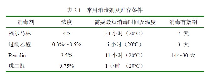

问题1、每季度才做空气、物表和手监测,恐怕过不了卫生监督检查的关;
问题2、透析用水的常规采样也需要做那么多个点吗?它们的卫生标准相同吗?
建议增加“透析器和管路预冲后在4小时内使用,下机后透析器复用须及时处理”的督查内容。
问题3、为何无督查透析器消毒灭菌液的使用和监测内容?个人认为这是关键的,比监测空气物表关键很多。
问题4、《标准》中为何有复用透析器使用0.75%戊二醛浸泡1小时的方法?

非常好!谢谢!管路预冲4小时这个内容我们已经发现并加上了。第3条很重要,记得督查表中有,在第12条里:
使用中的任何一种消毒剂(过氧乙酸、含氯消毒剂等)都必须加盖,每天监测浓度并记录;
根据消毒剂稳定性决定更换频率,不得添加;更换消毒剂时必须对盛装容器进行清洗灭菌。每季度监测细菌总数
其他问题诸如:
1、的确很郁闷。血透质控中心领导害怕非感染专家来检查,死搬2010版规范来查就麻烦了,于是,又改回每月监测。无奈!
2、各部位采样点是为了了解问题出在哪一段,可以针对某一段进行处理。标准都是小于200cfu/ml。
4、也是照搬2010版规范。

想问无极老师:为何《2010版标准》中为有复用透析器使用0.75%戊二醛浸泡1小时的方法?05版《血液透析器复用操作规范》中是没有的。0.75%1小时就可以灭菌?再说戊二醛啥时候变成可以消毒透析器了,它和中空纤维可以兼容吗?还有,这个《2010版标准》为何没有复用透析器灭菌剂的监测频次要求?以前我也问过湘雅医院为何不强调每月对伦拿连的细菌培养监测?而是强调环境和透析机的消毒和监测(虽然也是对的),但透析机的消毒就真的那么重要吗?比透析器灭菌还重要吗?

规范上写的是“所需最短消毒时间”,没有写灭菌。否则,2%的戊二醛10个小时灭菌和0.75%1个小时相差太大了。

就是这个相差太大的问题,透析器都是要灭菌的,因为透析器内有血室,所以必须灭菌。其他的灭菌液,如伦拿连、过氧化氢、福尔马林等都是灭菌的时间和浓度,为何同一表内的戊二醛就变成消毒的啦,再说,哪里有0.75%的戊二醛呢?低于1.8%浓度都是不合格的。
