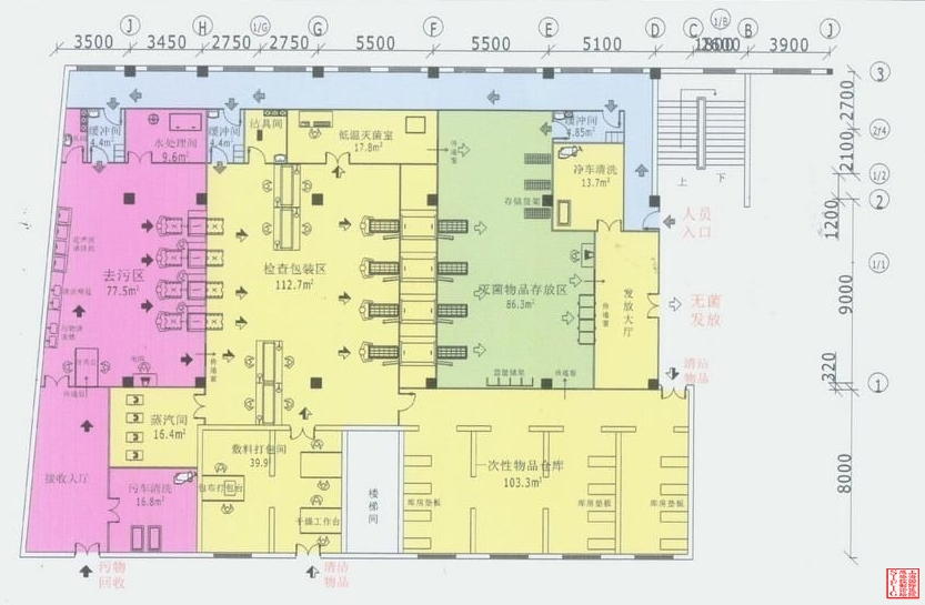

供应室流程设计有问题

你没理解我说的“敷料打包室可不开门,但是人员从哪里进入啊?要跳窗么?”要知道敷料打包室和器械打包在同一区域,可统一从清洁区缓冲间进入。本身供应中心建在地下室问题很多,所以要想办法解决水流,气流,物流,人流问题。如果已经建好只能以方便合理布局考虑,以后使用要注意防潮和防水问题。

缭绕板主的意见是对的,过期物品仍要拆开,重新处理的,一是敷料类不得重复使用,在些区进入清理。另外要检查器械有无锈迹等,所以要经过漂洗的。

如果设计已经确定,建议把缓冲间延伸到走廊,这样房间大些,中间用洗手池作为两区的划分。

safihu斑竹曾经发过的供应中心图,值得参考一下!

safihu斑竹的图片我已经学习过,设计得比我们的要更合理。但我们的生米已经做成半熟了,只能在区域布局和合理使用上下功夫了。
谁还能有指导性意见呢?
