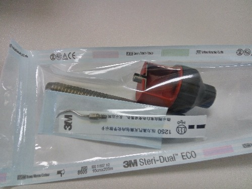

在新规里说:“车针属于高危器械”那是所有车针都需要放指示卡吗
Ida
Ida
306
发表于 2017-7-21 00:09
来自手机

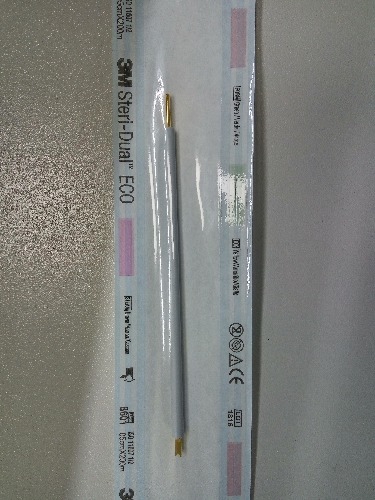

新规6.6.4 封包要求如下:
a) 包外应有灭菌化学指示物,并标有物品名称、包装者、灭菌器编号、灭菌批次、灭菌日期及失效期 。①我们包外没有显示物品名称,包装者,在封口时封口机会打印灭菌时间,失效期,炉次,炉号这样符合要求吗②纸塑袋分两类:A.高危险器械纸塑袋放指示卡 B.中危器械没放指示卡灭菌 问题是没放指示卡的属于灭菌器械吗?要是不属于灭菌器械那是归在那种范畴内,要怎么储存,可以和无菌物品放一起吗
