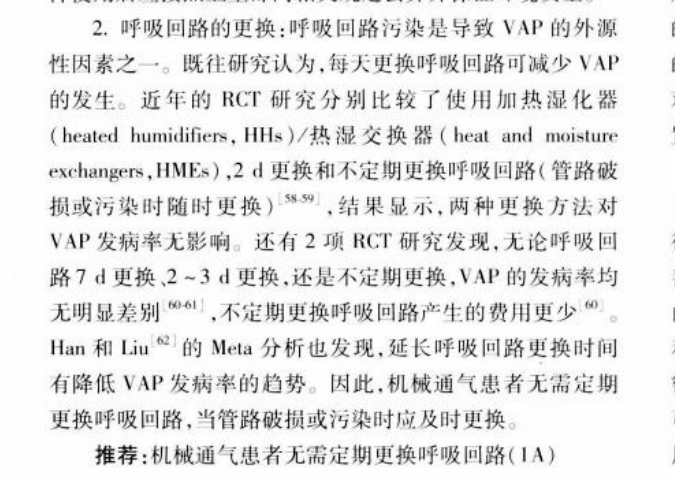

发表于 2016-4-14 08:48
中华医学会重症医学分会在2013年出版的“呼吸机相关肺炎诊断、预防和治疗指南”对于呼吸机回路是这么说的:

发表于 2016-4-14 08:58
谢谢版主有循证依据的推荐。
