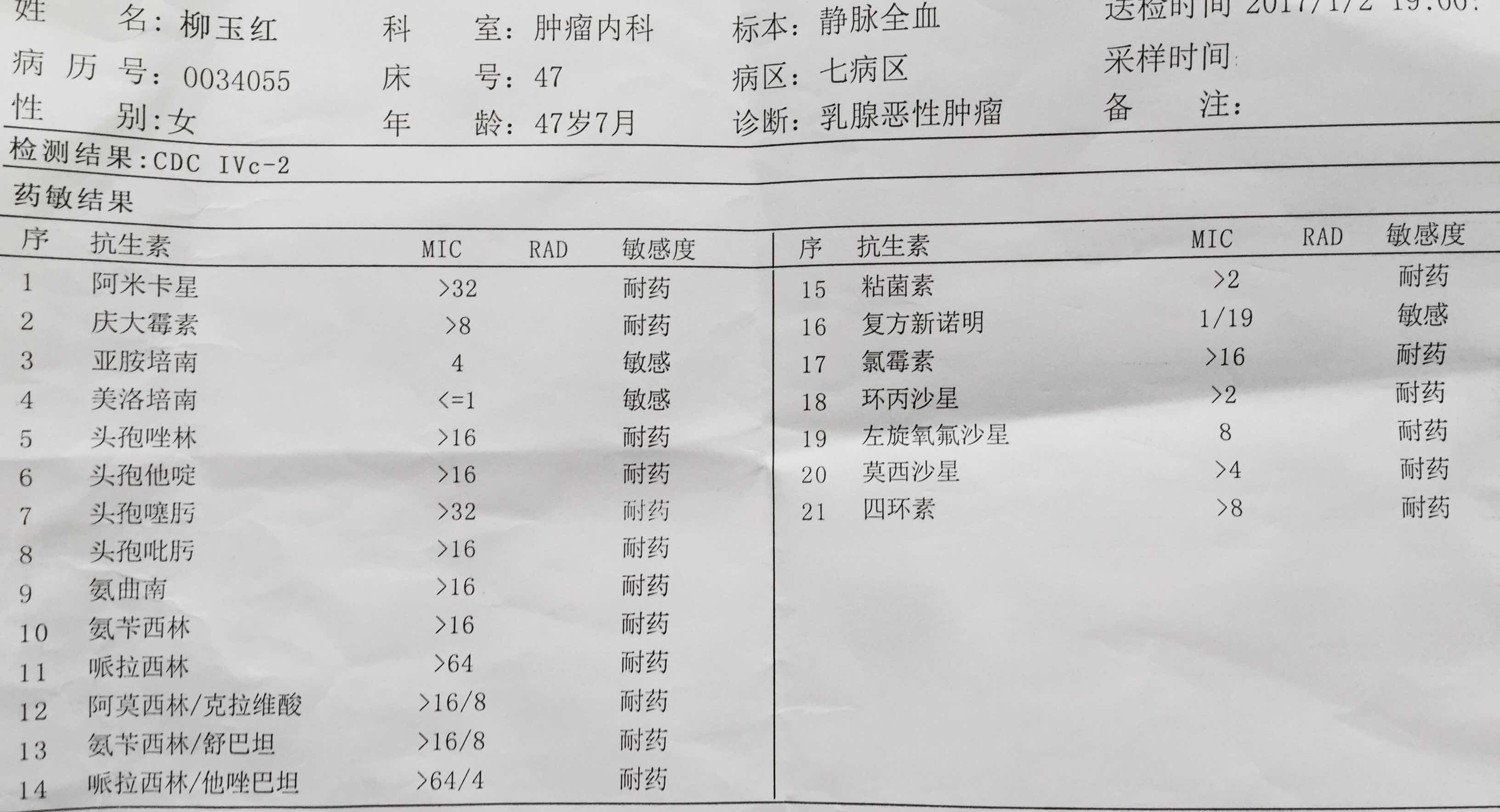

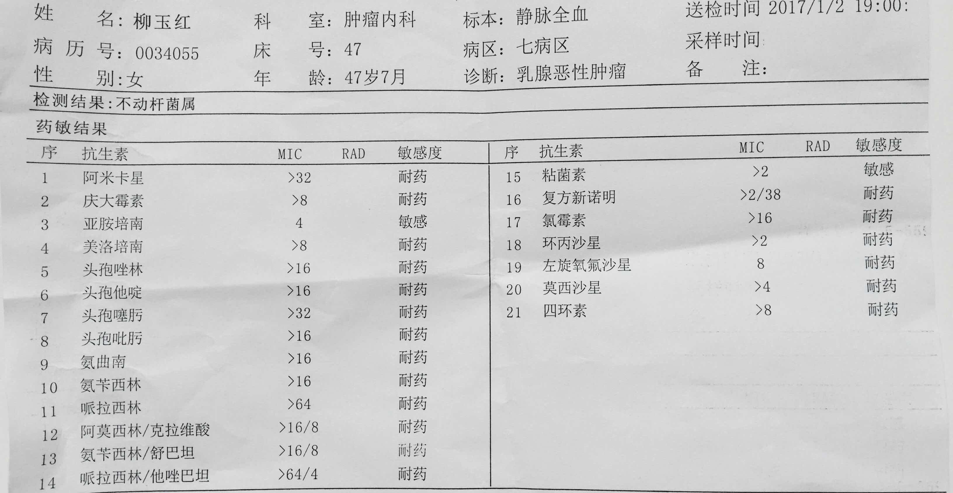

这是一个病人双上肢两管血培养结果,
可能污染?有感控意义

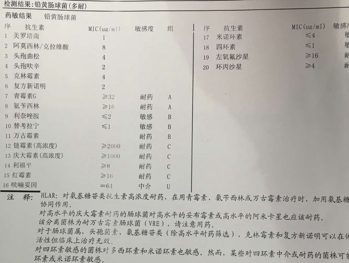

这是一份尿液标本。有人提出是不是VRE。欢迎各位老师对此报告单进行点评!
VRE?有感控和临床意义.什么标本?

上传重复了,我不是微生物的,也认为这些是错误的,就是在一些实验室看到这样的报告给了我们院感的,作为耐药菌管理所以想知道个明白,谢谢楼上老师回复
多重耐药菌识别,感控的基本功啊

]亚胺培南是广谱的抗G-杆菌药物,但是却只有亚胺培南中敏,其他均敏感?
可能报告有误?mic?结合临床表现,可能出现多重耐药菌
