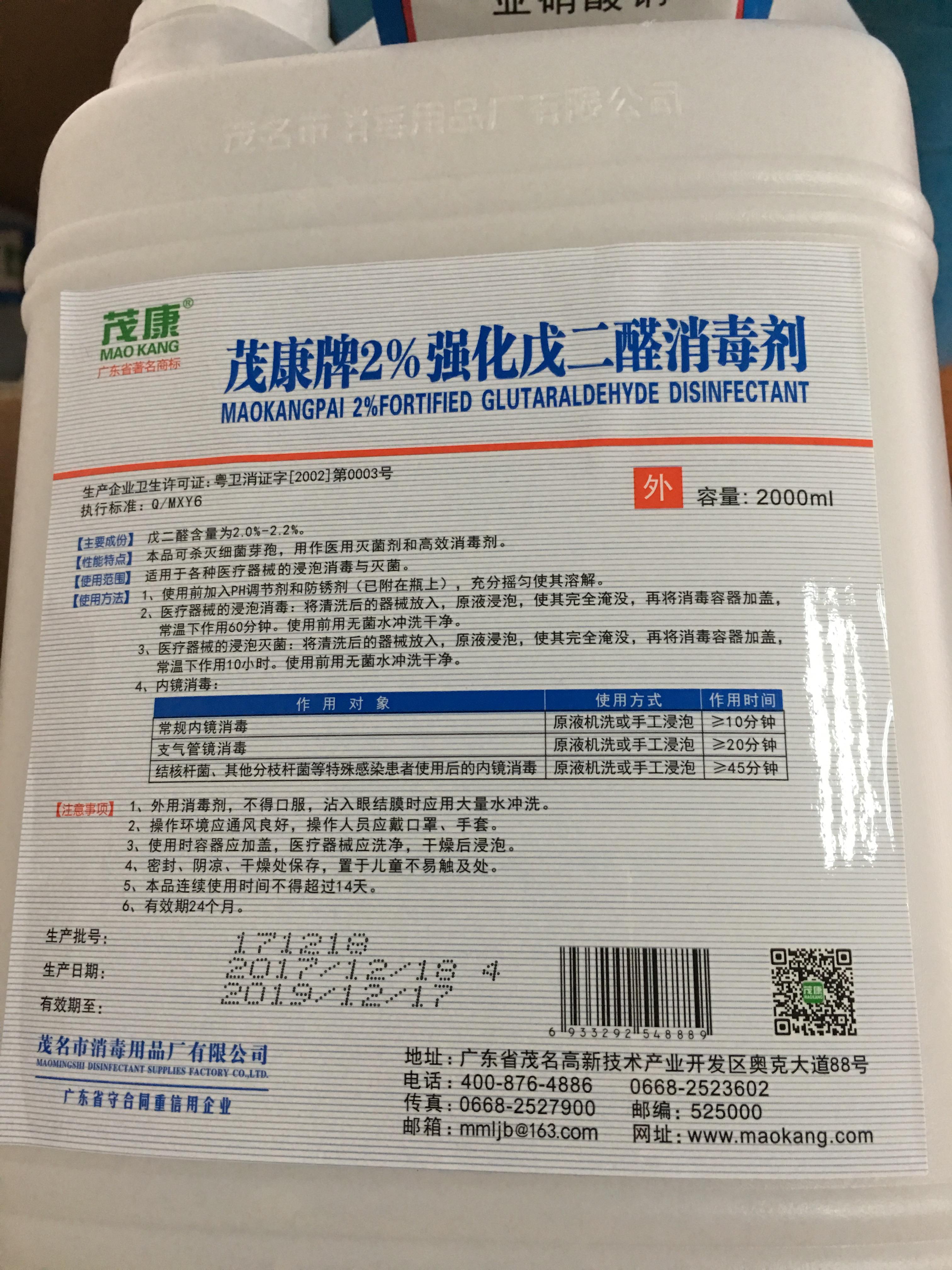

按使用说明书执行。建议换合适的消毒剂。

浸泡消毒按说明书1小时执行

这个问题是个老问题了,记得2012年济南年会时曾请教过李六亿教授,对于戊二醛消毒时间,说明书与规范的冲突确实存在,但内镜消毒20min的时间是根据美国、日本等多个指南的循证依据而制定的,20min的消毒时间是能够保证内镜的消毒水平的。

我也认为应该遵循产品说明书。

应该按产品说明书执行的

消毒方式和时间应遵循产品说明书。
这是以后各种规范、标准制定常见的用词。
因为厂家的《消毒产品卫生安全评价报告》最下面都有一个承诺。
承诺:本单位对消毒产品的卫生安全评价结论负责,保证所提供标签(铭牌)、说明书、检验报告(含结论)、企业标准或质量标准、产品配方、消毒器械元器件、结构图真实、有效,与所生产销售的产品相符,并承担相应的法律责任。

执行规范,同时也必须遵照产品说明书使用。产品和规范差距太大,建议更换产品。

临床上我们常常会遇到同样的问题,按产品说明书执行

按照2016年规范《软式内镜清洗消毒技术规范》
戊二醛:
时间:支气管镜消毒浸泡时间> 20min;其他内镜消毒>10min; 结核杆菌、其他分枝杆菌等特殊 感染患者使用后的内镜浸泡> 45min;灭菌 >10h
