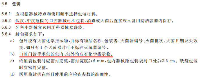

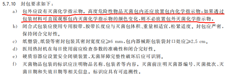

发表于 2023-9-15 08:36
综合WS310.2-2016及WS506-2016(详见下图),高危口腔器械及手术包须放置包内及包外化学指示卡,中低危口腔器械可不放置包内化学指示卡。另无菌物品放行时不仅仅要关注化学监测,还需同时关注物理监测及生物监测。

发表于 2023-9-20 08:49
由于很多口腔诊所负责清洗消毒灭菌的人员不了解、无法区分哪些是低危、中危、高危器械,所以最好是全部都在包内放置批示条,做得多起码比做得不够要好吧。

发表于 2023-9-25 13:52
个人认为,各位老师的回答过于机械化。首先,要明白包外化学指示物的意义。包外化学指示物是当我们无法看到包内指示卡的前提下,对于灭菌过程的一种判定方式,通常包外化学指示物包括Ⅰ类、Ⅳ类和Ⅴ类指示物,1类就是我们常见的化学指示胶带等变色物,4、5类属于批量监测类。通常我们用的医用纸塑袋上下两测均带有变色条,且包内指示卡可以肉眼观察到,所以是无需包外指示物的。但是就每批次的监测与可追溯性而言,需要放置化学批量PCD进行监测。

发表于 2023-9-27 09:30
如果是纸塑包装袋的话,一般外面都会有可变色的灭菌是否进行的变色指示剂,这个指示剂墨水变色后只是说明经过了灭菌,属于包外指示,但不能证明灭菌合格,所以要按照规范每袋里面都要放一张化学指示卡,来作为灭菌是否合格的其中一个依据就可以了,无需再额外放置了。

发表于 2023-9-28 09:06
按规定,如果是透明包装可视里面包装物,外面可以不放指示条,只放里面的。口腔器械目前一般纸塑包装,都是只放里面的,袋包的里外都要放。

发表于 2023-9-28 17:29
通常来说口腔器材但凡需要用纸塑包装的都是高度危险品,包内都需要放指示条,包外纸塑包装有指示条可不另外放。
