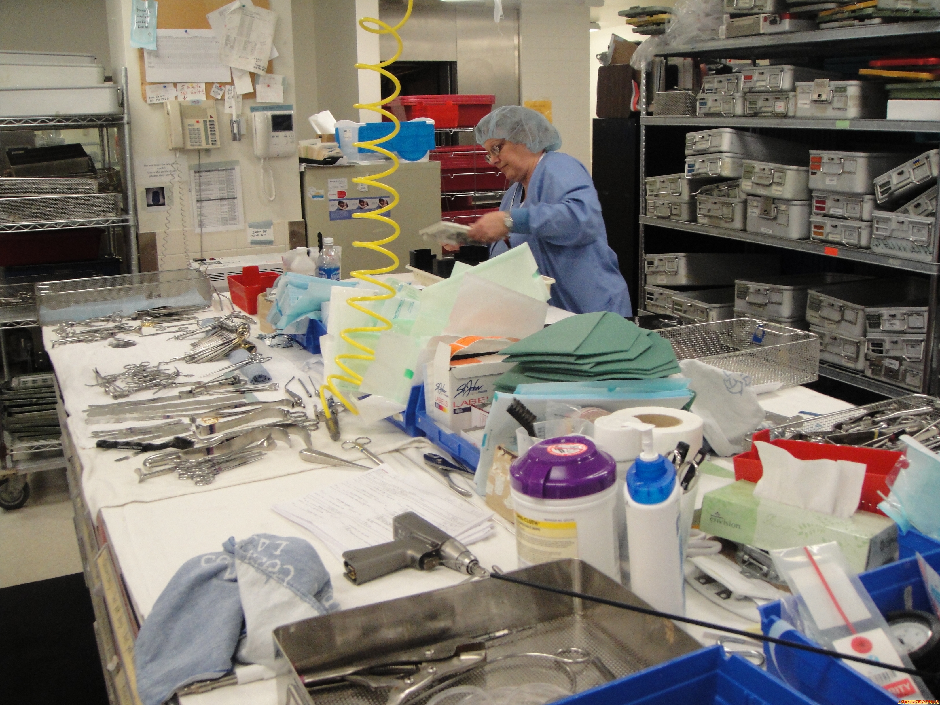

支持无极紫晶老师的观点,包装严格,灭菌合格,空气质量和环境清洁度,真的不能忘了因地制宜。

无极紫晶的说法非常正确,支持。

包装材料看上去是重复使用的,感觉不像中国严谨。

老师的观点总是很独到,很有说服力。佩服!

无极紫晶的说法非常正确,支持。国外他们着重注意的是无菌物品的包装材料的质量,合格的包装材料,无菌物品可以进行物流运输的

我们应学习国外好的方面,取其精华,去其糟粕。
无菌物品应与非无菌物品、待灭菌物品分开,这比照片上的做法好。
目前我国新的供应室标准要求实在太高了,一般医院难以攀登;新标准中需要记录的内容多如牛毛,若搞得简单易操作有多好。

无菌储存间与科室之间的路途环境条件是不能保证的,我认为清洗、包装材料、、灭菌是最重要的。

看上去只是硬件比我们先进而已

各位老师:原谅很久没有登录。这家医院是美国很大的医学中心,确实架子上就是灭菌过的,而且架子后面就是非常大的“无菌物品间”为什么我要加引号就是除了无菌物品外还有很多的清洁物品混放其中。桌子的这边就是没有灭菌的报。但是他们没有清洗的物品是通过清洗机分割到两个房间。很不理解。

加一张照片,就是这张桌子对面就是无菌物品存放的空间。
这个桌子对面就是灭菌过的包。
