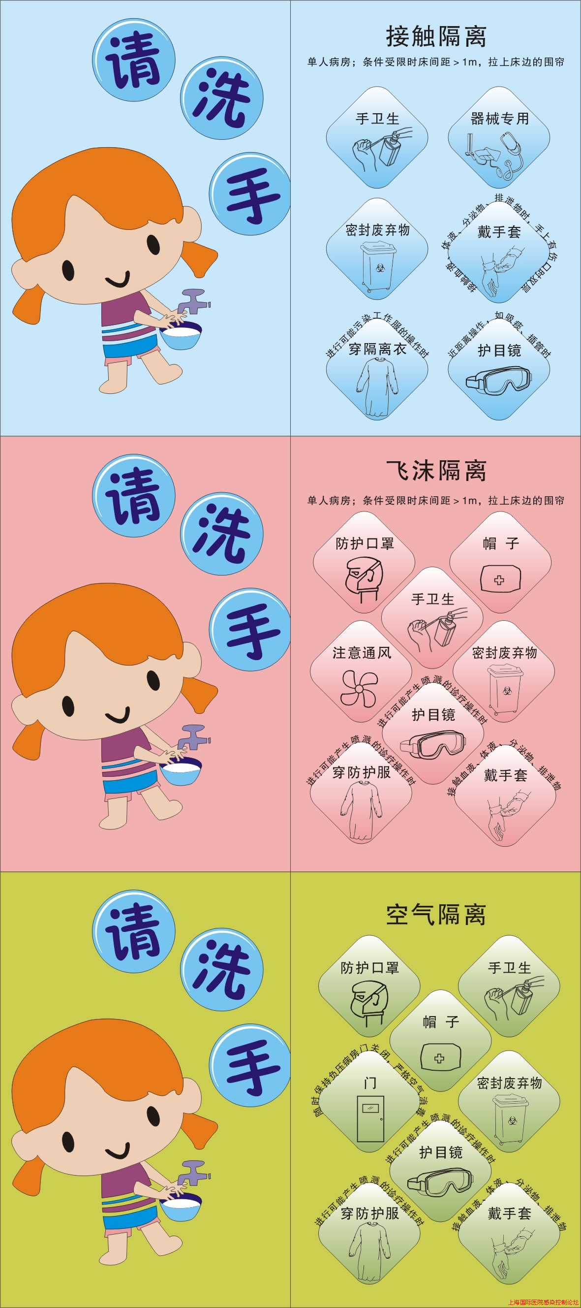

请各位帮我看看这些隔离标识是否正确?错在哪里? ...
[讨论]

还有一点疑问,我看隔离技术规范中,接触隔离穿隔离衣,空气和飞沫隔离说的是防护衣。隔离衣和防护衣还是有区别的,在隔离标识图中是否可以将后面两个隔离衣改成防护衣?
谢谢,已换!

挂在床头病人及家属会不会有意见,比如说挂一个接触隔离的塑封牌!其他的病人也会有意见的呀,他们看见隔离就认为是不好的啦!我们医院是把相应的颜色标示黏贴在床头牌上,一个直径大约1.5厘米的黏贴纸。

非常漂亮和易懂,值得我们学习!空气隔离应做成黄色,飞沫隔离应该是粉色,按规范要求的颜色好一些吧!

1、空气与飞沫隔离颜色与规范不同
2、接触隔离有必要要护目镜?
3、飞沫隔离外科口罩就可以了
4、空气隔离有必要进行喷雾消毒?
我们单位是在病人的床头卡中插上隔离颜色,不写文字。

1、接触隔离也需要戴口罩的吧
2、楼上有几位建议在床头卡上贴个小标识,本人认为不妥,主要原因是起不到标识应有的提示作用,再说,各种隔离措施不仅是提醒医务人员,也应对陪护人员也有提醒作用吧,这样才能真正将各项控制措施真正落到实处。

我们不但在病房放置隔离标识,就是在病房的门外的把手上也挂了一个提醒,上面的字是“进入病房前请咨询护士站”!隔离标识暴露病人的隐私?请教:挂隔离标识的意义是什么?我认为是提醒进入这间病房的“所有人员”要做好哪些防护,同时也提醒家属和陪人来监督我们的医护人员是否执行了防护措施。

是很漂亮,但是空气隔离应该用黄色,飞沫隔离用粉色。挂在病人床头我们就用一色的黄色、粉色、蓝色相对应空气、飞沫、接触隔离牌,上面不写字,但临床医生护士知道是什么意思,免得病人看到恐慌,

是很漂亮,但是空气隔离应该用黄色,飞沫隔离用粉色。面积太大,我认为这像宣传画,作为隔离标记不太适合
我们是在1*2cm大的三种不同颜色印上白色的JC KQ FM 字母,表示接触传播、空气传播、飞沫传播的三种隔离标识,分别贴在病历夹、阅览表和病人床头牌上。三种隔离措施发给各科,每个人都必须掌握。

版主的卡通做得非常漂亮和易懂,值得学习,特别是左边的“请洗手”,时刻提醒医务人员注意手卫生,很棒。

各位,请看最终版!嘿嘿!

缭绕斑竹真是太有才了,这次设计的很好,想请教老师具体怎么应用?
16790
打卡总奖励:388
最近打卡:2025-09-10 14:06:21
发表于 2010-9-6 09:45
33#
春天小草
在ICU用

思路很好、图片很生动,图片颜射按要求设计会更好些。我认为表示应挂到床头,以警示病人家属和医护人员,耐药菌的我们单独做了一种,有耐药菌病人挂到床头。

很好呀!卡通图案很温馨,只是按规范颜色来设计要好一些,是吧?

缭版您太有才了!
有个小建议:将隔离方式和措施 这半边放大些,将“请洗手”和这边这幅图放小点,不至于给人主次颠倒的感觉,不知是否对呢?

谢谢指点!这是正反两面的牌

我院自己制作的隔离标识,用三种颜色及三个动漫画代表,但是临床依然不愿意使用,ICU主任也不接受,在病历上贴不干胶,不容易揭下,所以也未在全院推广,院感科做点事太难了。
