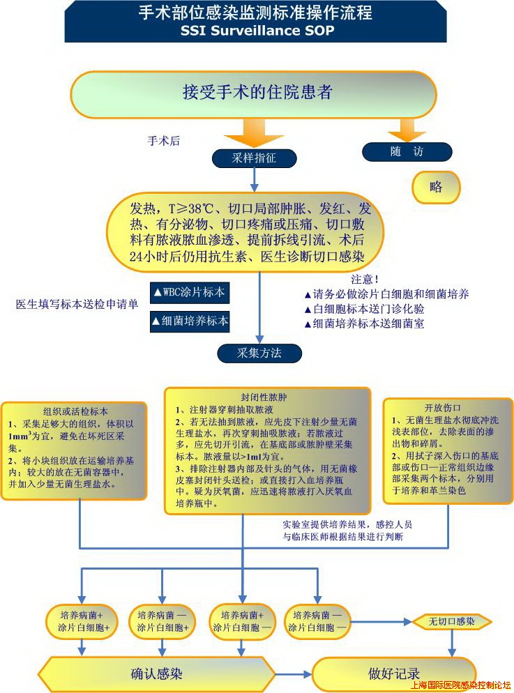

发表于 2010-11-25 16:47
分泌物涂片是找白细胞,不需找细菌,因为也要培养细菌。涂片找白细胞对排除细菌培养假阳性或假阴性有意义,可帮我们判断诸如脂肪液化还是感染等此类问题,但任何检验结果都是要结合临床表现的。现将我院的SOP拿出来晒一晒,请大家指教。
safihu
更加细致,谢谢分享。
