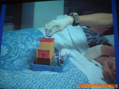

很好的问题!使用利器盒的目的在什么?在于尽可能避免锐器伤的发生,如何才能达到这个目的呢?18楼的二进制会员说得非常精辟!那又如何才能取得这个效果呢?当然是像快速手消毒剂一样,放在诊疗操作点,去过香港等参观的同仁都一定见过香港的同仁讲到预防针刺伤的时候引用的图片,他们的利器盒都是放在治疗盘内的,而我们却有很多人认为治疗台、治疗车的上层台面都不能放!我呼吁大伙一起来改变观念,让我们的医务人员真正从利器盒的使用中得到真正的益处,而不是成为一种形式!

谢谢楚楚老师的讲解,让我更有底气去和临床沟通了,呵呵!

利器盒的放置要以方便医护人员处置后可以直接将锐器放进去的位置为原则,避免二次操作。另外利器盒的放置要有一个高度,放在架子上或是挂在墙上,这样用起来方便,可以提高依从性。

这个问题也一直困扰着我,因为我院职工放锐器入利器盒时出现多例刺伤,分析原因可能与放置有关。国外文献报道利器盒的使用原则是方便、利于操作,最好是视线平行、手臂可及。而我们放在治疗车上层又是违反原则,但我认为必须放在上面或旁边,治疗盘也应配置一个小号的。国外普遍这样随身携带,希望我们的管理层改变观念,改变制度,利于减少刺伤的频率。
