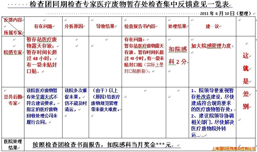

    我们身处在检查别人与迎接检查的中间,相信这已经不是第一次了,如果从事这个职业有多年,应基本对自身医院有哪些亮点,有哪些不足,也应该心知肚明了吧。   那些不足也是我们反复强调,也多次向上级或有关部门反映的问题,如果暂时不能解决,至少我们也应该留有上报反馈意见的存档。
    同样,我们也应该对迎接检查有了心得,我们一听说 卫生监督所的来,我们院感的第一反应就是。清理垃圾,该拉的拉走,该规范的规范。这不是说我们平时不干活,临时抱佛脚,我们也曾经多次在日常的检查中,见到就说,也因此扣过他们考核分,但是总是隔靴搔痒,说了当时态度可好了,一走就忘的一干二净。反正我们每次在检查来之前我们都的去各处转,后面的垃圾暂存处我们是一定要去的,应为检查的人也肯定去那。每次去每次总有收获。我们在帮他们清理的同时也都用相机或手机拍照,作为检查结束后医院内总结反馈的证据。
    总之,平时多检点,多规范,多培训,多沟通,既向上级反映,也向下面讲,既然不能一步到位,那就反复说,一点一点的改,日积月累,千锤百炼。别到时候真查住,领导说你没早和他说,下面说你平时就不管。
    至于到底归谁,我觉得  3楼老师说的已经很明确了。 |
