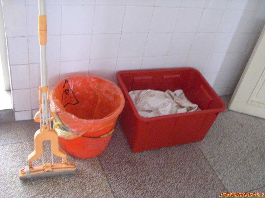

触目惊心!看了这些图片真的有点后怕!
闲书
闲书
3884
发表于 2011-7-11 15:34
医疗废物桶 全无盖子、无利器盒。。

锈迹很明显,的确很糟糕

无知者无畏吧,这几年因为体制的原因,都脱节了

这是乡镇医院普遍现象,他们很少设专职人员,参加培训机会也少,新的规范制度不了解,确实是值得卫生行政部门重视的问题。

口腔科操作台:脏、乱。。

除了脏、乱~~~注射器及药品安瓶(大概是麻药)全部裸露,是准备再用的吗?这个口腔科操作台太可怕了吧?
