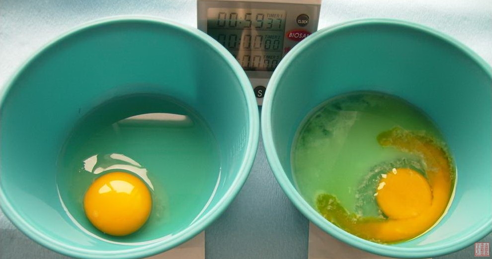

我还是要提倡鸡蛋实验来辨别多酶分解能力的强弱。实验方法:
1、取几枚鸡蛋(做多少组取几个),分别打入平底容器之中,注意不要打破蛋黄。
2、从蛋清的周围环绕加入多酶清洗液的原液20ml,注意不要将多酶直接倒在鸡蛋上面。
3、如果多酶清洗液具有分解蛋白质等有机物的能力,就会对鸡蛋进行分解,否则就不会分解。而且我们还可以根据分解速度的快慢来判断多酶清洗液的分解速度。
结果判断:1、蛋清被多酶清洗液分解、溶解的速度;2、蛋黄外膜被多酶分解掉,蛋黄流出来的时间;3、蛋黄是否也可以被多酶分解。
因为鸡蛋的蛋白质结构和人体蛋白的接近度达99%,所以使用鸡蛋来做实验标本的原因有二:1、鸡蛋容易取得;2、蛋白质接近于临床污染物的性质。
你回去也可以做一做。

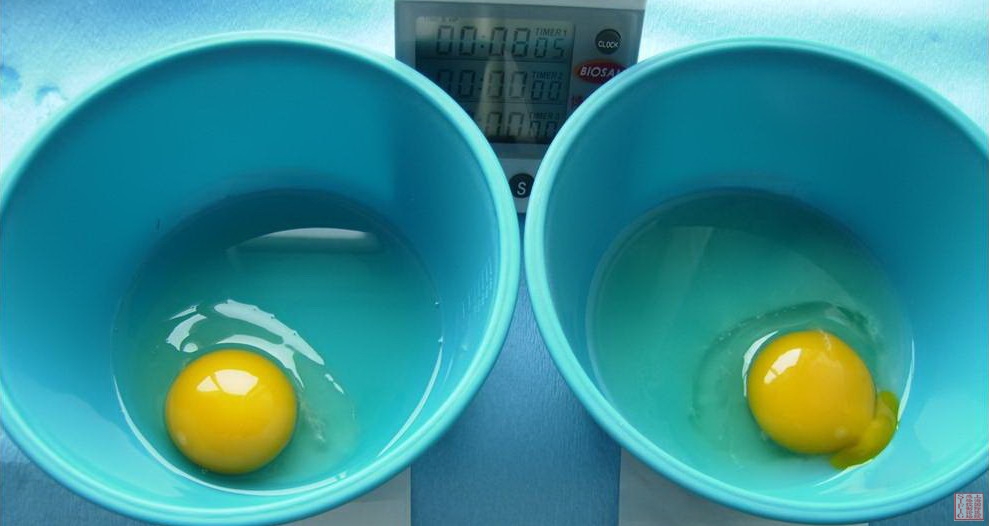

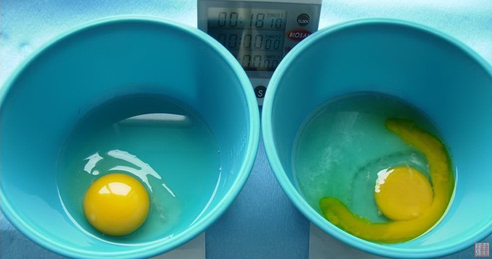

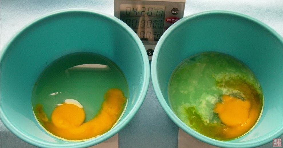

这是我做的一组照片。

很形象,很直观。确实是一个不错的验证方法,可操作性强,容易推广,谢谢分享!!!:ok :ok :ok

呵呵,阿亮说的有理,我查了一下,相关文献论证可以去看营养学相关资料,上面有说到鸡蛋的成分,人体成分的相似性。体成分也可以去医学教材《生物化学》七年制使用,人卫版。
同时也是参考ISO评价清洁剂的方法,这个实验是有可信度的。

在实际工作中,确实临床在对我们呐喊:多酶液贵,我们的清洗成本太大!你们只会喊.......,再者确实没有什么方法能判定效果,一直以来我都很为难,看了“鸡蛋试验”很受启发,至少有一个方法能鉴别多酶液溶解蛋白质的快慢了,请问阿亮这个方法出处?
