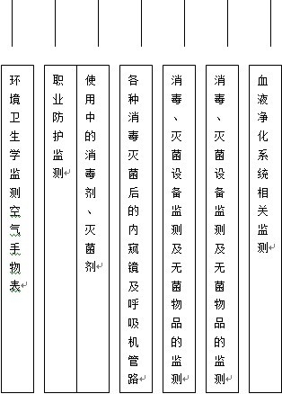

消毒、灭菌设备监测及无菌物品的监测重复了,目标性监测中还可增加导管相关性感染监测。

打开看了一下,提2点意见,一是有2个监测指标重复,如下:
建议删掉一个,再就是关于现患率调查,感觉监测项目太简单了一点,
现患率调查不仅仅只是查查现患率和实查率的,这2个指标没有多少临床价值,应该按照现患率调查表的内容来设定监测项目。

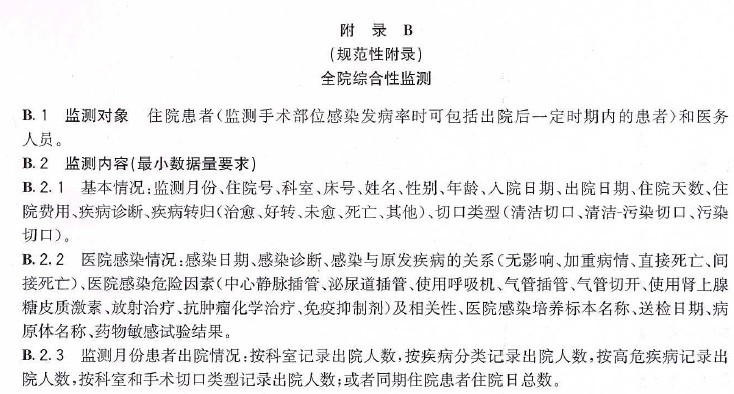

还有一个就是,你那个全面综合性监测应该按照卫生部《医院感染监测规范》的要求设定,见附录B
还有你所放在全面综合性监测这些内容
不应该算全面综合性监测,而应该分别另设环境卫生学监测、消毒灭菌效果监测......等标题。即使是全面综合性监测,出了医院感染病例监测之外,还应该做医院感染病原体及其耐药性监测、医院感染暴发及医院感染突发事件的监测等项目。
